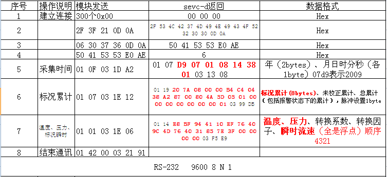

回复:使用自由口通信,不使用开始和结束字符,通过什么来判断接收完成?
