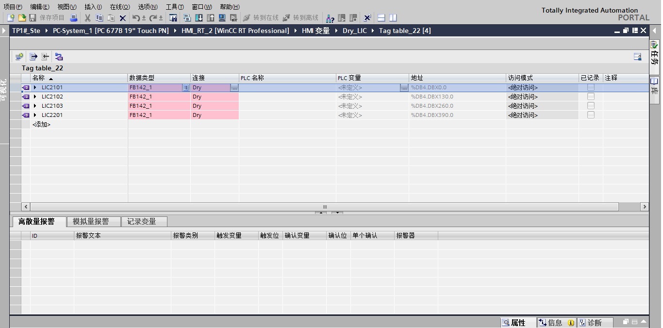

quote:以下是引用蝴蝶在2013-07-28 15:50:48的发言:
博途移植WINCC7后HMI变量为红,不出现PLC名称和PLC地址,需要人工逐个修改变量吗?有无批量操作方法? 移植的工程如果不出现伙伴站、工作站、节点的话,是不能运行的,判断依据就是能不能出现PLC的真实图像。
在变量界面有一个连接的快捷图标,点击后可以支持批量的自动修改!
