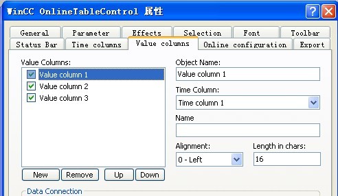

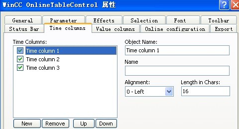

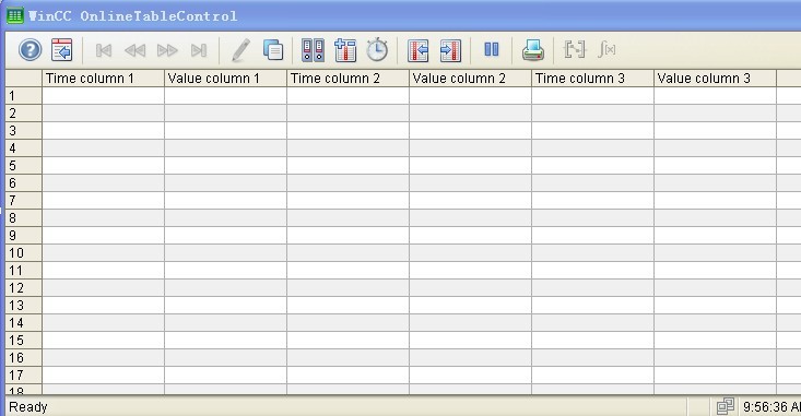

time colums默认是一个,你需要几个就插入几个,value列你可以自己选择哪个列对应哪个time colums列。
