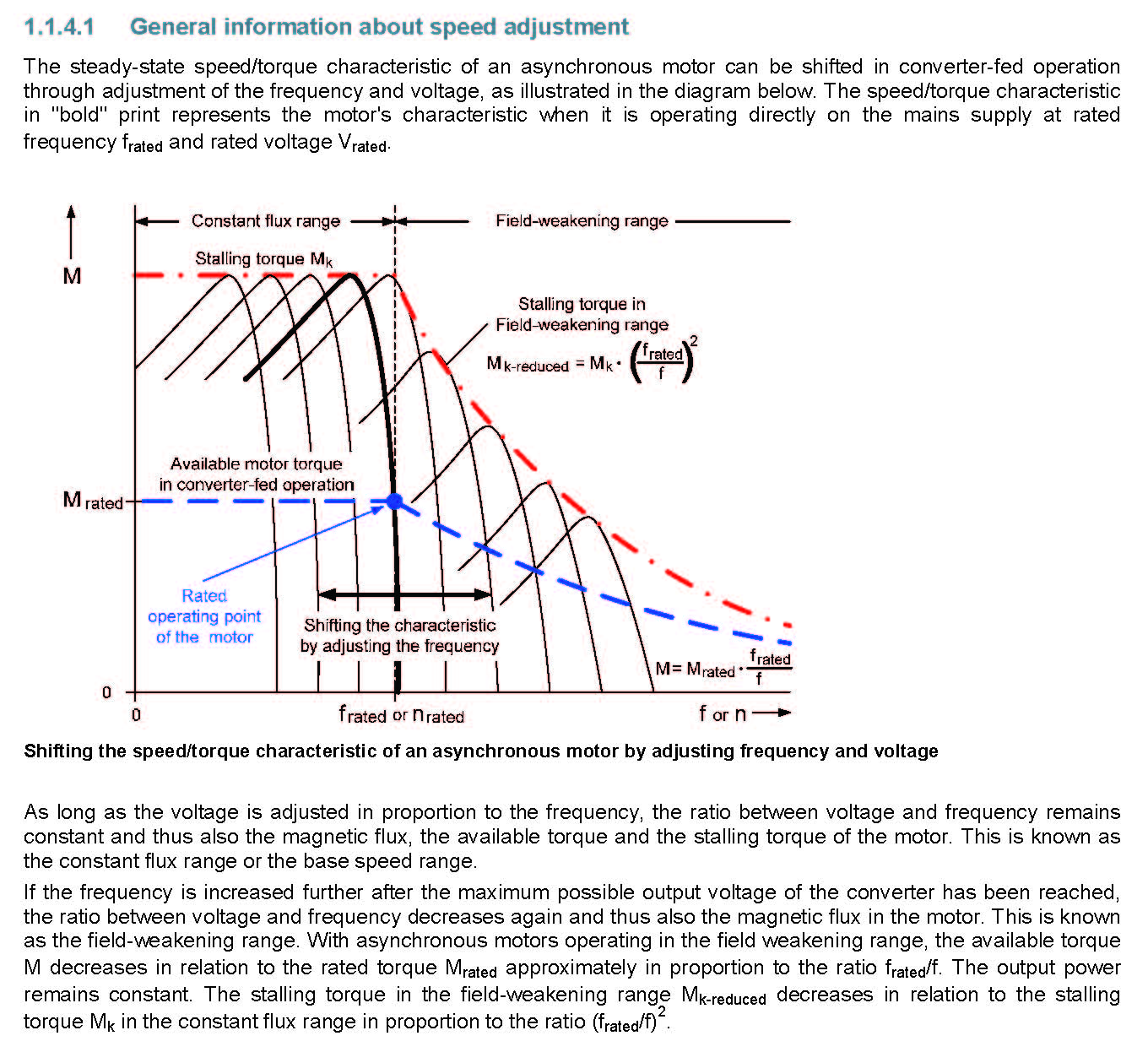

在此,我不是想讨论变频调速的方法,方法很多,但原理是基本的。就是下面这张图,让我重新去认识交流调速的基本原理。
图示,电机的转速靠什么改变,靠的是频率,频率变了,转速自然就变,而转矩呢?转矩的改变是靠两个条件才可以满足的,如图示,一个是电机的滑差,只有在滑差范围以内,电机的转矩才有可能充分的发挥。当然,只有滑差满足条件还不够,还必须要有另一个条件,那就是提供足够的电源电压(或者电流)。
因此,看到了这些条件,再去研究自己所要使用的控制方法,不难得到预想的控制结果。
多年以来,自己只知道去用变频器完成各种各样的工艺控制,从来没有再去重温他的控制原理。上学的时候,还没有变频器的普及呢,所以教科书对此内容都是介绍性的描述,考试也不考这方面的内容。倒是直流传动的原理、结构那可是考试的重点。在此非常感谢y版的点播与提示。让我注意去理解和剖析变频器的工作原理。有豁然开朗的感觉。
其实本文贴的这张图,能衍生很多的内容。比如,由此就知道为什么带编码器反馈的交流传动控制,可以实现0速满转矩;低速大转矩的稳定控制,而无编码器的控制就不行。不知道有谁能够来解释一下。
