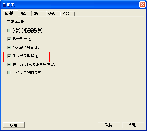

1、交叉参考完全支持,在选项-->自定义菜单下要把生成参考数据选上,交叉参考就会显示出你在SCL用到的全局变量。

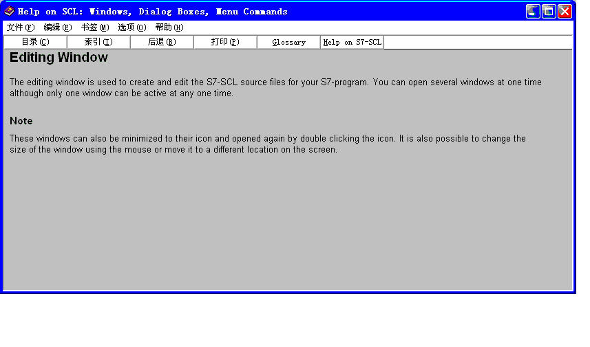

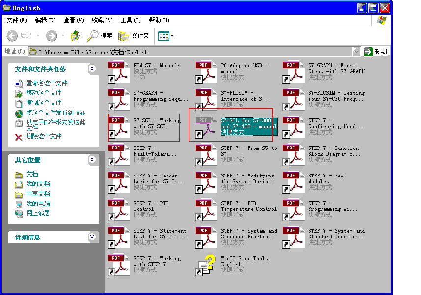

2、帮助文件在安装程序时已经安装,只不过是英文的,F1也很方便。

你实际用referance data 生成数据看,他会把所有的块都打开。不想删除源文件,可以显示STL吗?
