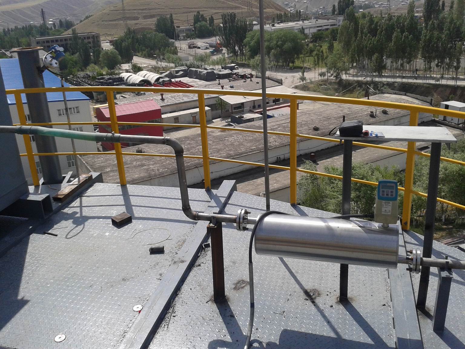

最近安装了DI40的质量流量计
大致情况如下:
1、测量无法稳定下来(阀门给水很稳定,流量计出口出水可以看到),阀门关闭后流量计无法归零每次的数值不确定,大概在-600~+600kg/h之间。
2、多次做零点调整也无法归零,zero数值从-300~+300不等。
3、正常流量下进入服务模式看driver signal 10mA,pickup1 105mv,pickup2 103mv,sensor frequency 117.5HZ, 介质温度26.4度
4、阀门关闭无法归零,在某一次实际流体静止状态下,流量数值为183kg/h时进入服务模式看driver signal 20mA,pickup1 63mv,pickup2 62mv
5、测量传感器阻值driver 81,82间为196欧姆,pick1 85,86间阻值为9.7欧姆,pick2 87,88间阻值为9.7欧姆。属于正常范畴
6、为预防质量流量计管道内部有焊渣,将质量流量计拆卸并立起来,通过自来水清理管道内部
7、在放空状态看数值,清洗前和清洗后的数值分别为-400多和+1000多;空管检测打开则会归零。
8、清洗完毕安装回去,测量还是和之前的效果一样。无法稳定测量,zero=-176,阀门关闭流量计还显示-497
9、现场安装图见附件图标为“左侧,正中,右侧”流量计入口端罐体高度约4米,流量计出口端罐体高度约2米。
