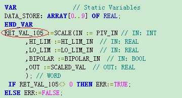

有这个机会接触了下SCL编程,照着资料写示例程序,发现对格式的要求太严格了,很多次编译不通过都是分号和关键字不对引起的。
还遇到一问题不是很明白,问什么调用FC105,输出中没有返回字,而非要把返回字写在最前面呢 ?
如图
因为FC105就是一个定义了返回值的函数,这点在LAD\STL中显现不出来,在SCL中就很明显了。
我倒觉得语法相比C并不严格,大小写都不区分。
块的返回值是按下面定义的
比如返回值类型INT,无返回值时为VOID
FUNCTION FC20 : INT
