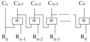

quote:以下是引用猎隼在2013-08-24 08:12:16的发言:
格雷码转二进制代码有固定的公式吗?
发来一个图,R是格雷码,C是普通二进制数,我曾经在闸门开度检测中用过。图中方框是异或门。
