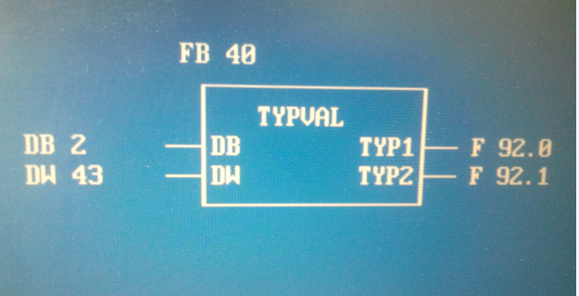

在一段程序块里面是FB40调用了,这个是调用FB40的地方

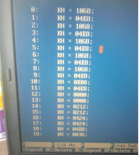

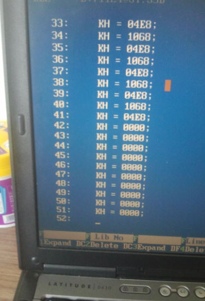

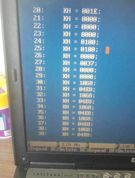

下面是DB2里面的内容

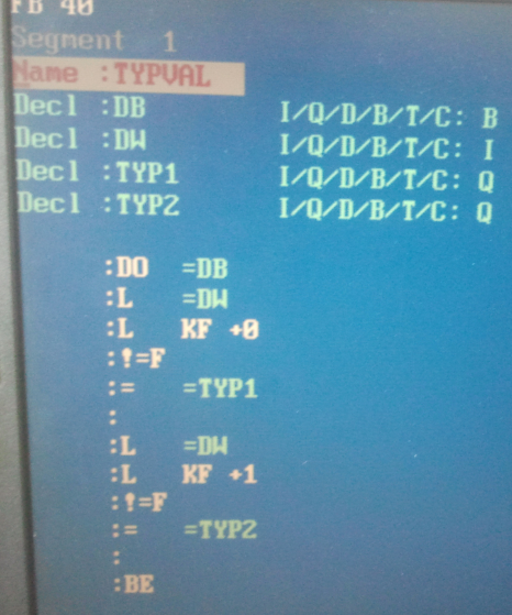

这个是fb40块里面的内容
大家帮忙看看这个程序,是不是FB40调用了DB2这个块?这个给DW配的是DW43这个我在那能找到,是不是在DB2里面,如果是对应的是DB2块中的那一个?这个是不是和S7不一样,不能在交叉参考表里面看到FB40调用了DB2。我在里面没有找到。
