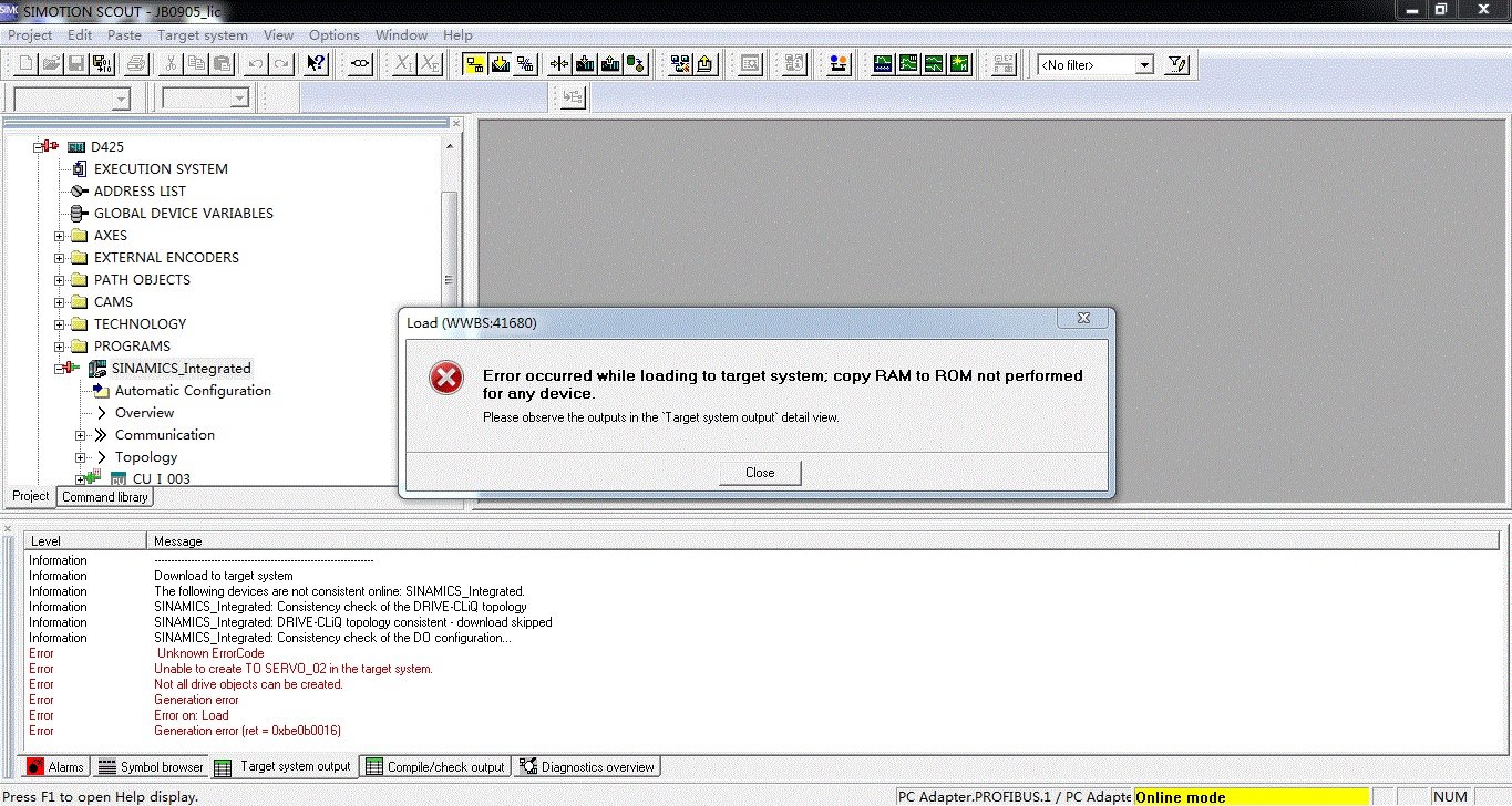

今日在现场用了V4.3软件连接四年前的项目,发现D425 V4.1版本可以正常连接与下载程序,但是集成的S120驱动部分,可连接,但一直无法下载组态配置。咨询西门子400也未能获得解决方法。
试了新建项目与删除user文件,也无法解决。其中,新建项目,在SCOUT里找不到了原来的型号,具体如下:
1、电源模块6SL3130-6AE15-0AB0
2、S120模块6SL3120-2TE15-0AA3
3、CF卡型号6AU1400-2PA00-0AA0 版本为 SIMOTIONG D4xx V4.1 SP1 HF6、SINAMICS V2.5 SP1 HF5
