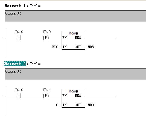

关于程序扫描周期的问题,图片中的程序是否严谨。

图片中的程序本意是通过I0.0的上升沿将MD0的数据放在MD8中,然后MD0清零。
会不会出现如果I0.0的上升沿出现在NETWORK 2中,先将MD0清零,再第二个扫描周期将MD0赋值给MD8,也就是说将MD8赋值为零了呢?
