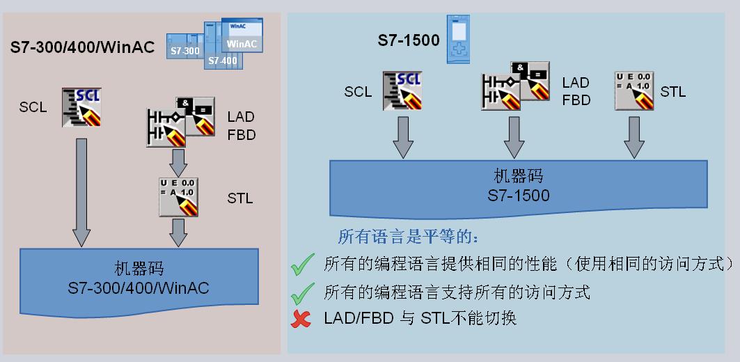

[quote]以下是引用剑忠在2013-08-28 16:45:55的发言:
1、SCL作为一种高级语言,仍需编译(Compile)成STL才能后最终使用,所以相比直接使用STL代码,执行效率偏低。
对于S7-1500新平台,编译器已经做了较大的改动,SCL程序直接编译成机器码,经测试SCL效率是最高的。
西门子技术支持
