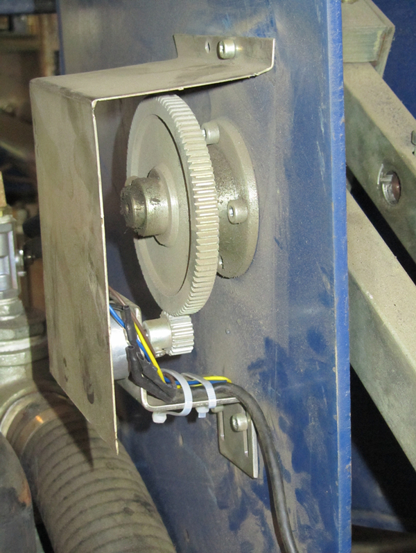

最近有客户反映张力摆杆张力检测老出问题,导致意外停机,于是出了趟现场,结果看到如此狗血的设计与安装
我看设计的人的脖子就如图中电位计的轴能撑上几天,是无知啊还是无畏啊?还告诉我这样用的很好,用得好还会问题不断还解决不了?
