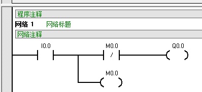

I0.0按下,Q0.0只得电一个扫描周期,M0.0为中间存贮位。
该功能与
I0.0 Q0.0
---- ----- P -------( ) 一样
