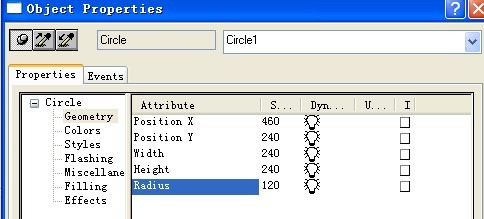

wincc中的圆是有半径的概念的。
如果圆的半径是固定的,那么就是一个常数,也没有必要把半径参数给内部变量了。如果半径是变化的,那么就要有一个变量来控制它,那么内部变量直接连接这个变量就可以了。
vbs:
hmiruntime.tags("内部变量").write hmiruntime.tags("半径变量").read
