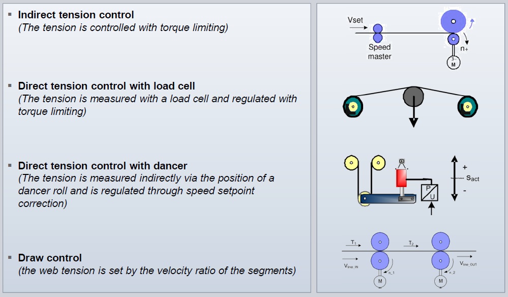

摆杆(dancer)的机械原理
1. 摆杆的杆
2. 配重块
3. 过线导轮(相当于动滑轮)
4. 摆杆位置电位计
5. 止档
张力控制的4种模式
