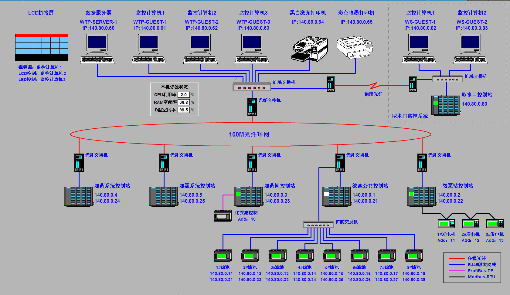

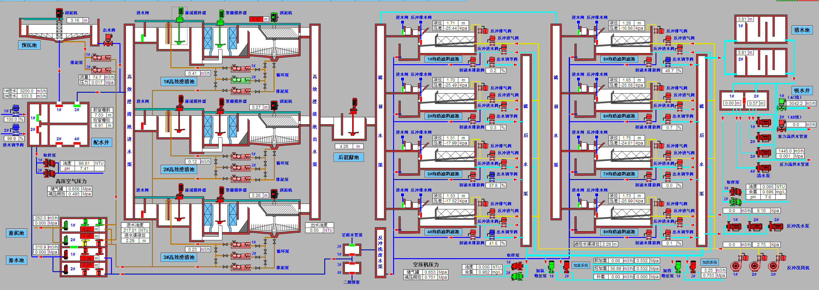

没想到还加精了,谢谢大家的捧场,听从大家的意见转成jpeg格式,就是效果差点了。
