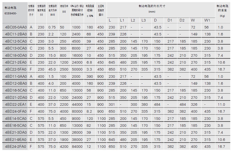

回复:各种功率变频器 用的制动电阻如何选型?

选型样本的88页有标注连续功率和5% 运行/ 停止周期时间(12秒)的峰值功率。
