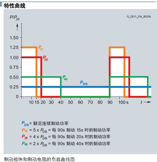

回复:各种功率变频器 用的制动电阻如何选型?
花开有时
    992
    43
    9
注册时间:2010-01-20
发布于 2013-09-06 11:22:52
7楼
为了方便理解再贴个SINAMICS样本上的制动单元和电阻的功率曲线
