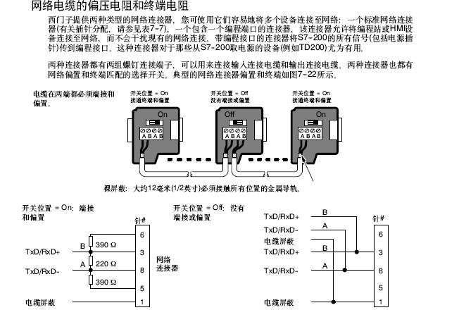

你要考虑通讯芯片接入时对电阻的影响,同时看一下网络接头的图,再分析你自己的ON/OFF操作对系统连接的设备的影响就明白了。
