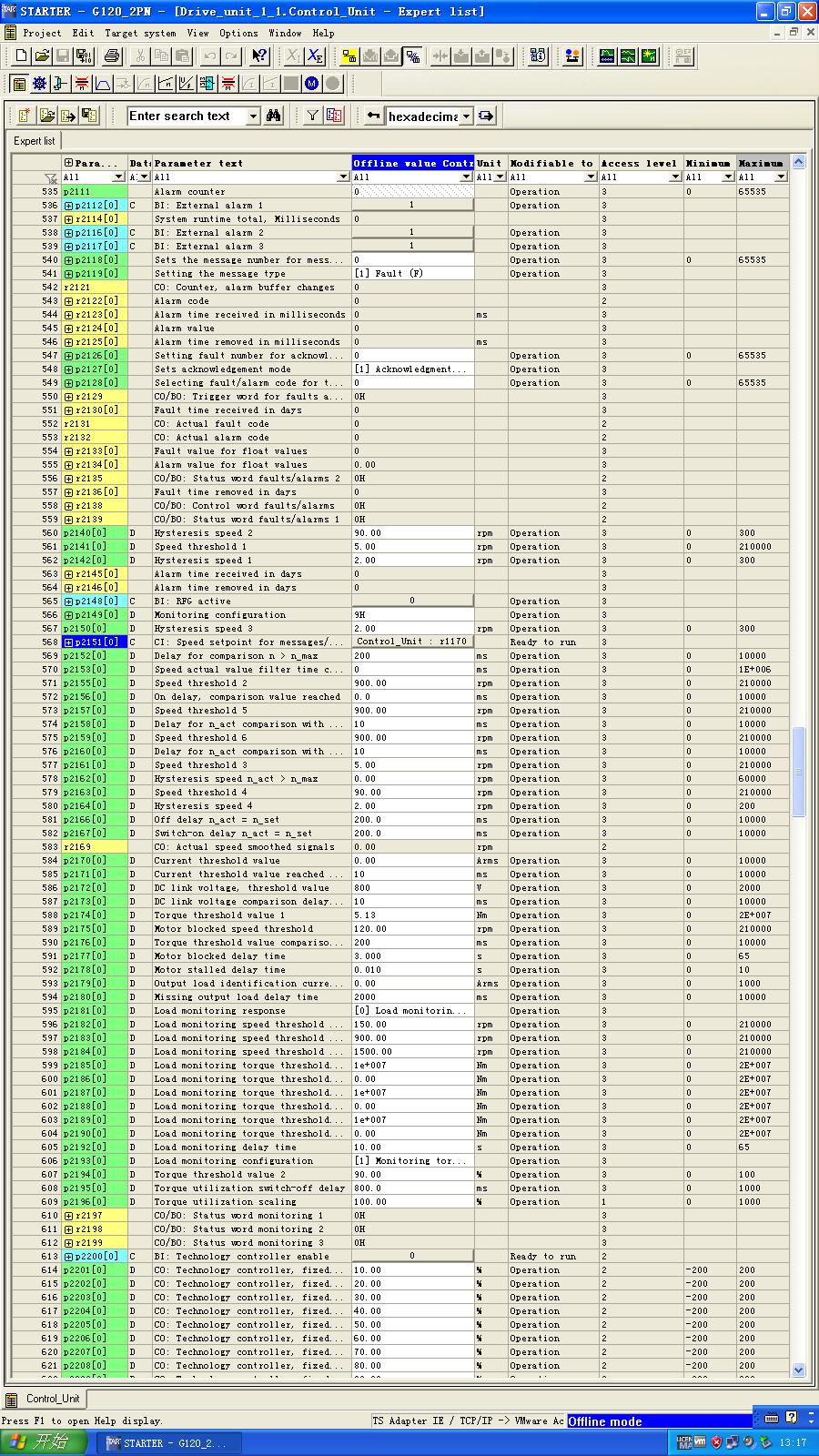

DriverMonitor 5.5 (用U盘将安装CD全部复制到C:\下直接安装)运行使用USB-232转换头,连接MM4变频器,没有问题。
Starter 4.3 在(直接将VM中的XP SP3中安装的文件复制过来的)连接 -2PN 没有问题。USB-232没试(因为和DriverMonitor一样;应该也没有问题。回头试验一下 老G120的USB通讯。)
目前看出来的好处是:DriverMonitor和Starter Exp.List 可以使用竖版,显示参数多多,修改很方便。字体太小可通过修改降低分辨率满足(不支持手势?不解的是:为什么笔记本的 Window 8中文版支持?)
下图分辨率 1600x900的效果。
