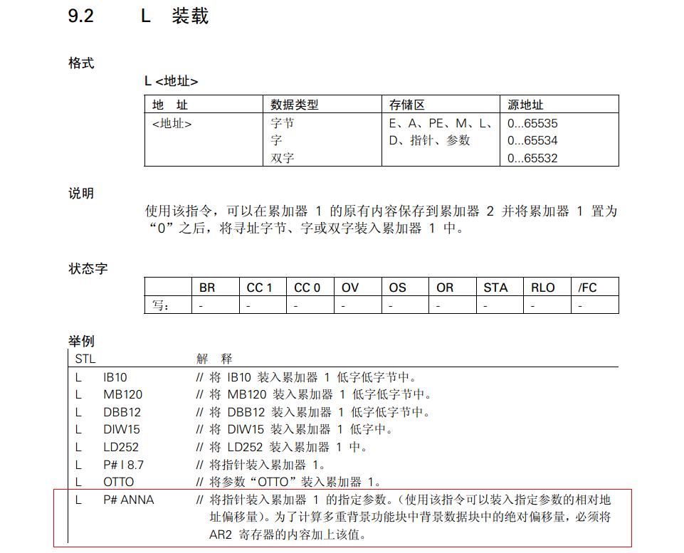

楼主多次强调西门子手册中没有这种用法的说明,其实是有的。
只不过没有在那篇《S7-300和S7-400寻址》里细说而已,因为这个在关于L指令的说明中已经有了。
作为一个翻书党,还是很快找到了手册中对P指针引用参数地址的说明
用于S7-300 和S7-400 的语句表(STL)编程
http://www.ad.siemens.com.cn/download/docMessage.aspx?ID=1818&loginID=&srno=&sendtime=
