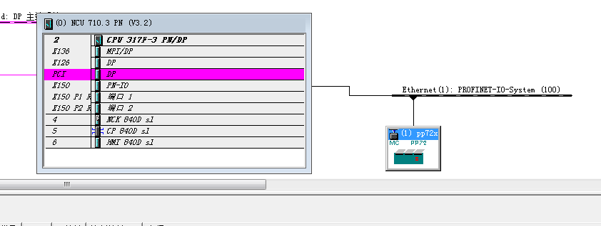

回复:在840D SL中怎样使用Ethernet 口的I/O 72/48
菲戈
    5874
    61
    642
注册时间:2009-01-22
发布于 2013-09-18 11:15:43
7楼
quote:以下是引用JNJN在2013-09-18 07:19:02的发言:
在硬件配置中找到PROFINT IO中的PP/ 72/48但不能加入到硬件组态中,提示“PROFINT IO设备只能插入到一个PROFINT IO系统中”。
那是你没有先插入PROFINET-IO-System,兄弟我只能帮你倒这里了
