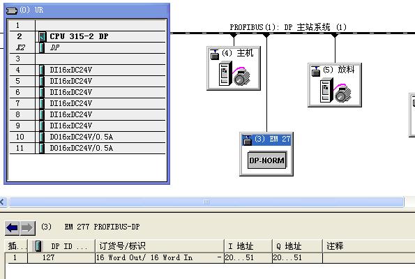

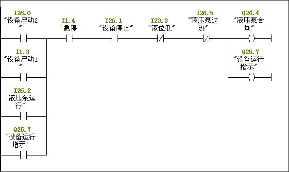

quote:以下是引用海边玩耍的孩子在2013-09-18 22:03:39的发言:
我们公司有一个程序就是这样的,如图
想不明白,该程序还可以运行
200的分配地址为I 20~50,Q 20~50 。当然可以用I20.1,Q20.1等地址访问。I/Q区和PI/PQ区在低端的地址值是重叠的。
