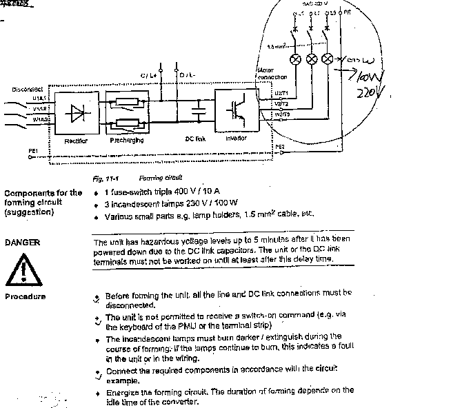

西门子技术支持汤工给分享的充电方案,本人给放置了5年的带整流回馈功能的逆变器充过电了,简单实用。100kW左右充了三个小时,刚送电灯很亮,接着逐渐变暗,中间的充电过程灯丝一直为红色微亮,提醒大伙注意是从输出侧充电,即通过连接电机的端子充电。详见下面的截图和PDF。
