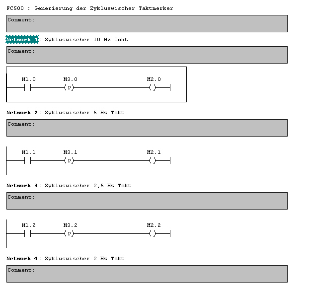

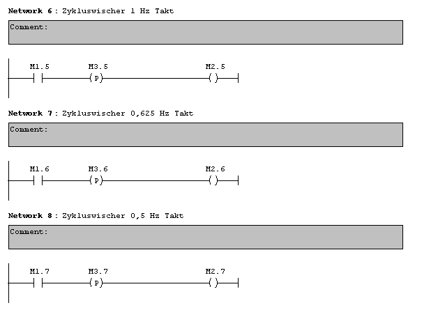

各位老师:
最近研究老外写的程序(见下面的图),有点想不明白。程序在硬件组态的时候已经将M1设为了时钟脉冲的首地址,但是老外却将其另外写了一个标准块,分别产生上升沿脉冲。这个有用吗?
若是使用1秒钟的脉冲发生器M1.5,程序扫描周期只有10毫秒。那么,若使用M1.5并对其进行计数,会不会在每个周期,计数器都会加1?若是使用转换后的上升沿脉冲M2.5,计数器就不存在这个问题?
