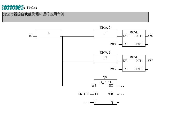

牛皮兄弟,凡事还是从最简单的开始做起,万变不离其中,建议多看官方的help,多动手做仿真实验!不然会有问不完的问题。哎。。。。。。。如下图你自己测试一下吧。
