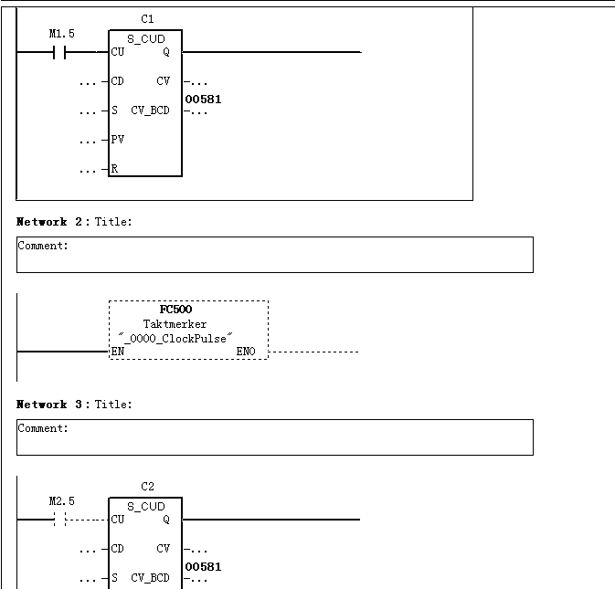

回复:已经有了时钟脉冲了,为什么还要建立上升沿脉冲?

quote:以下是引用KAPOK在2013-09-24 10:26:12的发言:
楼主:按照你的说法,若是使用1秒钟的脉冲发生器M1.5,若该接点为1,那么程序的每个扫描周期都将加一;换言之,若是使用转换后的上升沿脉冲M2.5,计数器就不存在这个问题了,只在每次M1.5从0变为1的时候才加一。这样解释你清楚了吗?
我建立了一个模拟CPU,然后将程序下载到了里面。结果是使用M1.5或M2.5得到的计数器的结果相同。就是说不是这个原因。
M2.5可能就是单纯的尖波脉冲计数。大家有没有别的想法?
