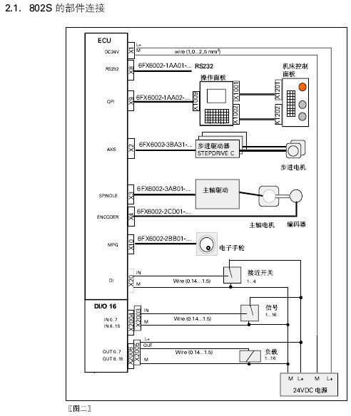

回复:求老的分体式802S ECU接口说明,请801大侠及各位大佬提供,谢谢!

见附图:
