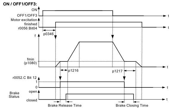

4楼
《使用大全》中的时序图有误,请各位参考原版参数手册:http://support.automation.siemens.com/CN/view/en/23708204
实际的时序应该是:
精彩未来,由我驱动 —— 来自西门子技术支持与服务
精华帖版主置评:谢谢!指出实际正确的时序。
