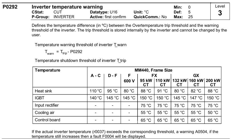

s120的数据未公布。知道又怎么样,就是个数字而已。
MM4的数据可参考:
