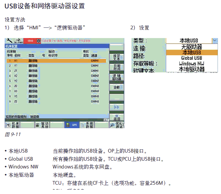

回复:TCU+NCU+op15面板的USB口不能读U盘
