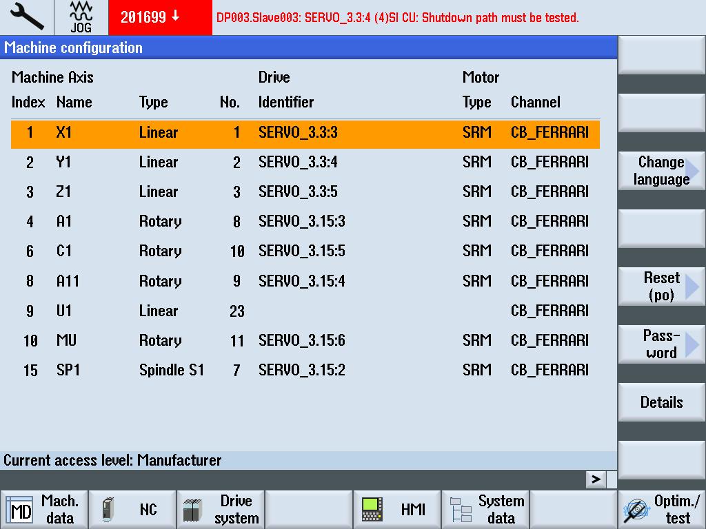

水隔天朋友,你应该知道西门子有很多标准宏程序,例如:CYCLE800,CYCLE832等,这些宏程序都保存在所谓标准程序文件夹中,按主菜单(MENU)键-->按调试(Setup)键-->按系统数据(System data)键,移动光标到循环(CYCLE),回车展开后,应该有三个文件夹分别为用户循环、制造商循环和标准循环,一般这三个文件夹中必然有一个包含PROG_EVENT.SPF程序,西门子内部一般将其表述为“_N_PROG_EVENT_SPF”,至于放在哪个文件夹下取决于参数定义,可惜我只找到一张调试菜单的图片,其中显示了System data键,自己去找一下吧!
