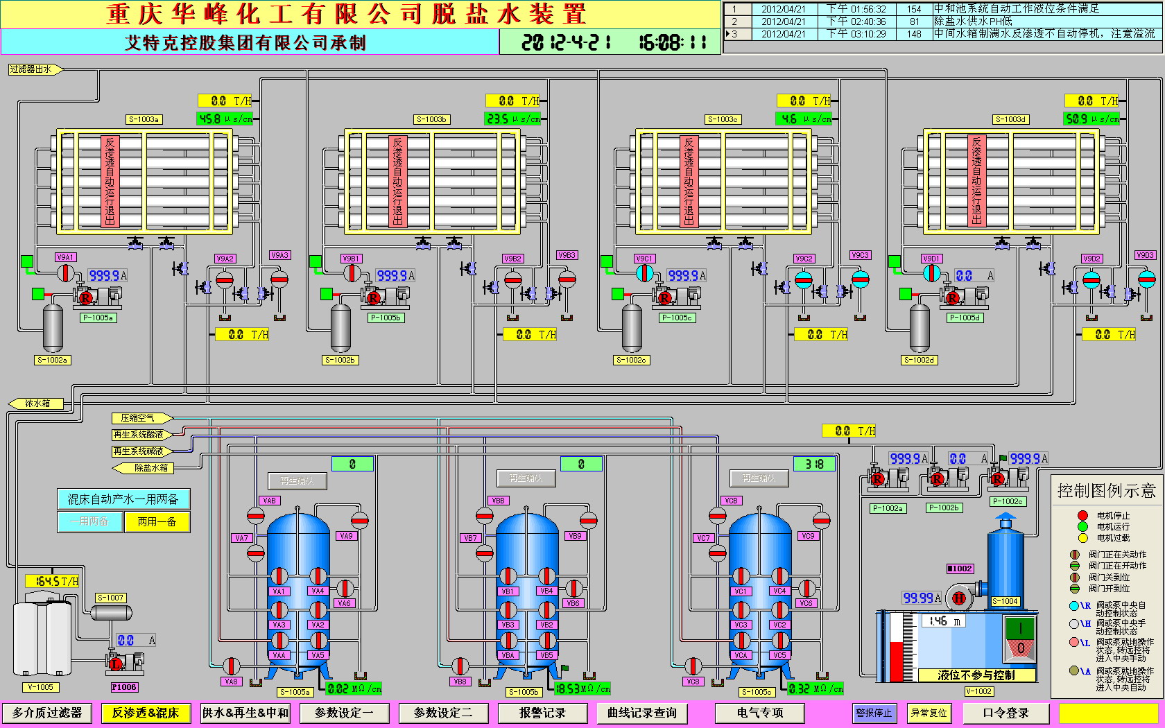

回复:求助 如何让泵控件的颜色改变
ABBCCC
    4717
    298
注册时间:2010-03-04
发布于 2013-10-06 13:03:43
5楼
其实还可以换个思维,用图库中的位图,上面加个圆圈,再加个字母,这样显示的信息量更大。最主要的好处是画面切换要优于你想要的那种方式。如我的附图。
