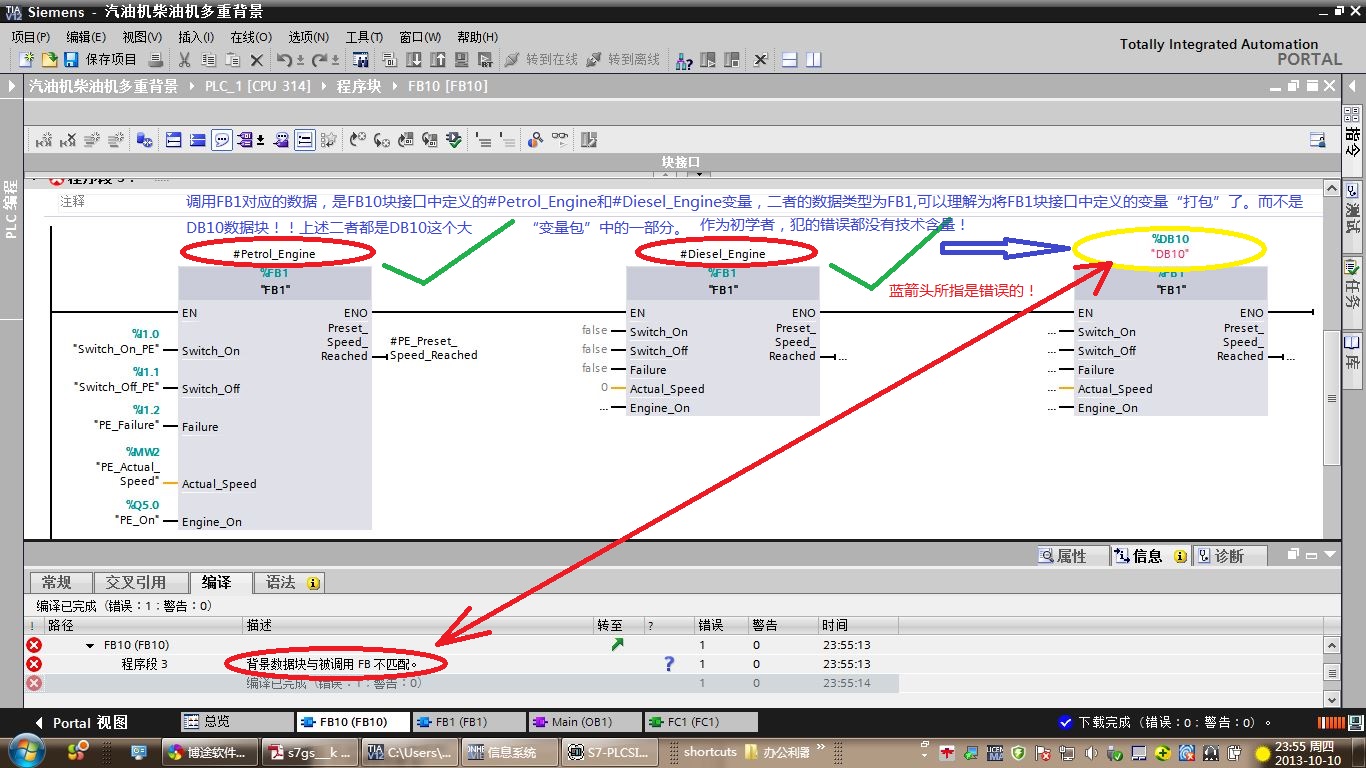

找着原因了,低级错误,无颜见坛上诸友。惭愧,惭愧!
上面还写的是
CALL #Petrol_Engine //汽油机
CALL #Diesel_Engine //柴油机
到了LAD下,鬼使神差地就输入了“DB10",不光是见鬼了,更见笑了。
