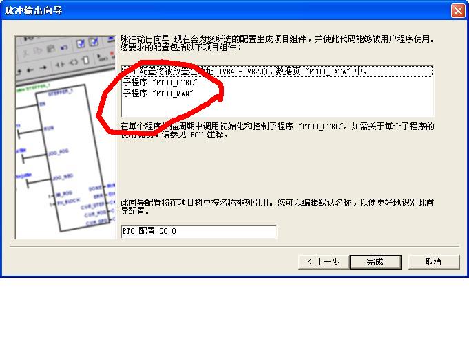

用PTO向导一步一步做,设好包络线,最后就会生成你要的这两个块了
