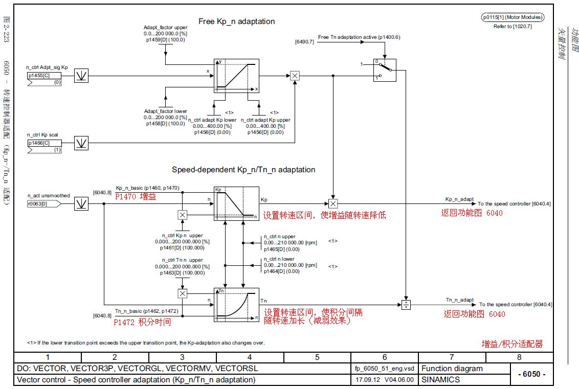

各位,你们都用S120。为什么不使用这个增益/积分适配器?
我是用MM4、G120,那是没有这个功能,没辙。

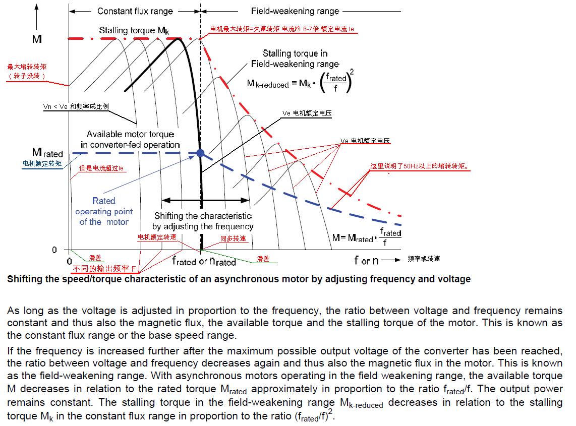

上图默认的转速区间都是零。也就是说,默认的输入-输出的增益/积分都没有变(没有作用)。
用这张图可以看出不同频率(转速)下,曲线斜率(转差率)是不同的!
额定转矩输出时,0速的滑差和额定转速的滑差是不一样的。
像楼主的情况,完全可以在高速时,降低增益、加快积分(积分可单独设置)。
