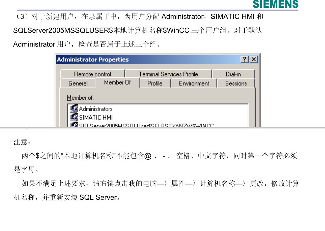

客户要求之前做的项目做冗余,看手册有这么一段说明:
计算机名称不符合要求,有下划线。由于是前面做的项目,改变名称有点麻烦,会牵扯到一些相关的东西。请教不改变名称也就是忽略这一点,冗余能否成功?
