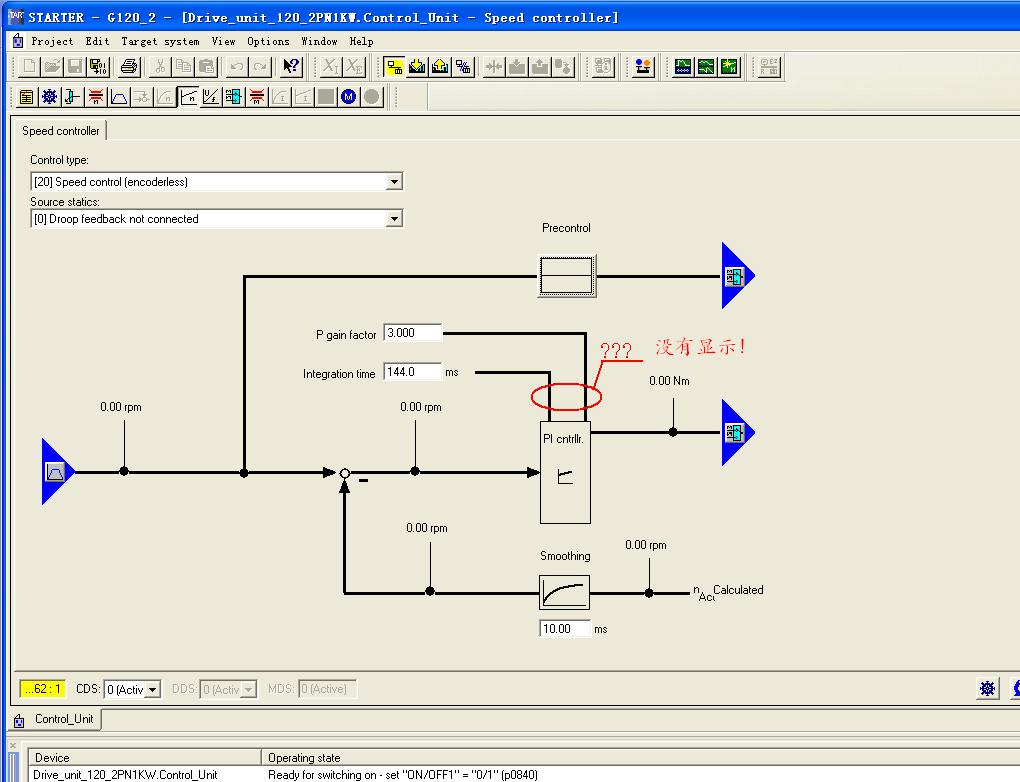

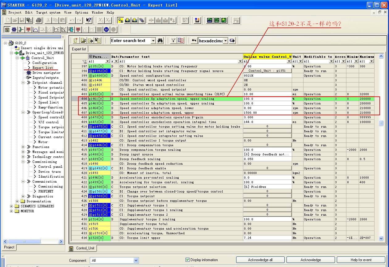

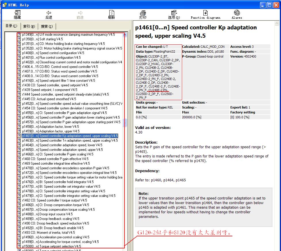

K侠:我今晚发现我的G120-2 V4.5也有这个增益/积分适配器的功能(G120没有)。但是在Starter的功能分类中《速度控制器》确没有显示。只能在参数列表里看到。
是不是我的Starter需要升级呀?
