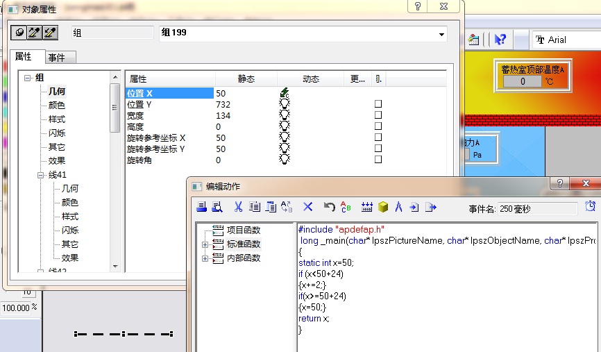

quote:以下是引用迷失的梨在2013-10-15 14:58:34的发言:
另外我在做管道的流动效果,在论坛中搜索到了您的老帖子
http://www.ad.siemens.com.cn/club/bbs/post.aspx?b_id=5&a_id=956863&s_id=0&num=18#anch
我按照其中的方法做了,效果不理想,能动起来,但一直都有突然变回原处这个问题,我看您也提到了这个问题,在11楼回复中提到的,我按照你说的数据做的,但还是有这个问题,没有您那个视频中的效果,不知道怎么回事,请指教!!!谢谢~~~
我不会做视频,所以没办法把动态效果贴上去,反正就是他可以移动十几下,然后下一次移动就回到原位,就像是整体后移的效果。不知道这要怎么解决,大侠赐教啊~~~
呵呵,这是视觉差在作怪,这里有个小问题需要注意:比如箭头的长度是24,箭头与箭头的间距是24,那么移动12次就会和初始位置时重合,这个时候脚本执行返回到初始位置,当然管道里面最前面后最后面的箭头是被管子挡住了,只是一个剖面,当回到初始位置的时候,你就不会有突然变回到初始位置的感觉。你自己再测试一下吧,加油哦,离成功不远了。
