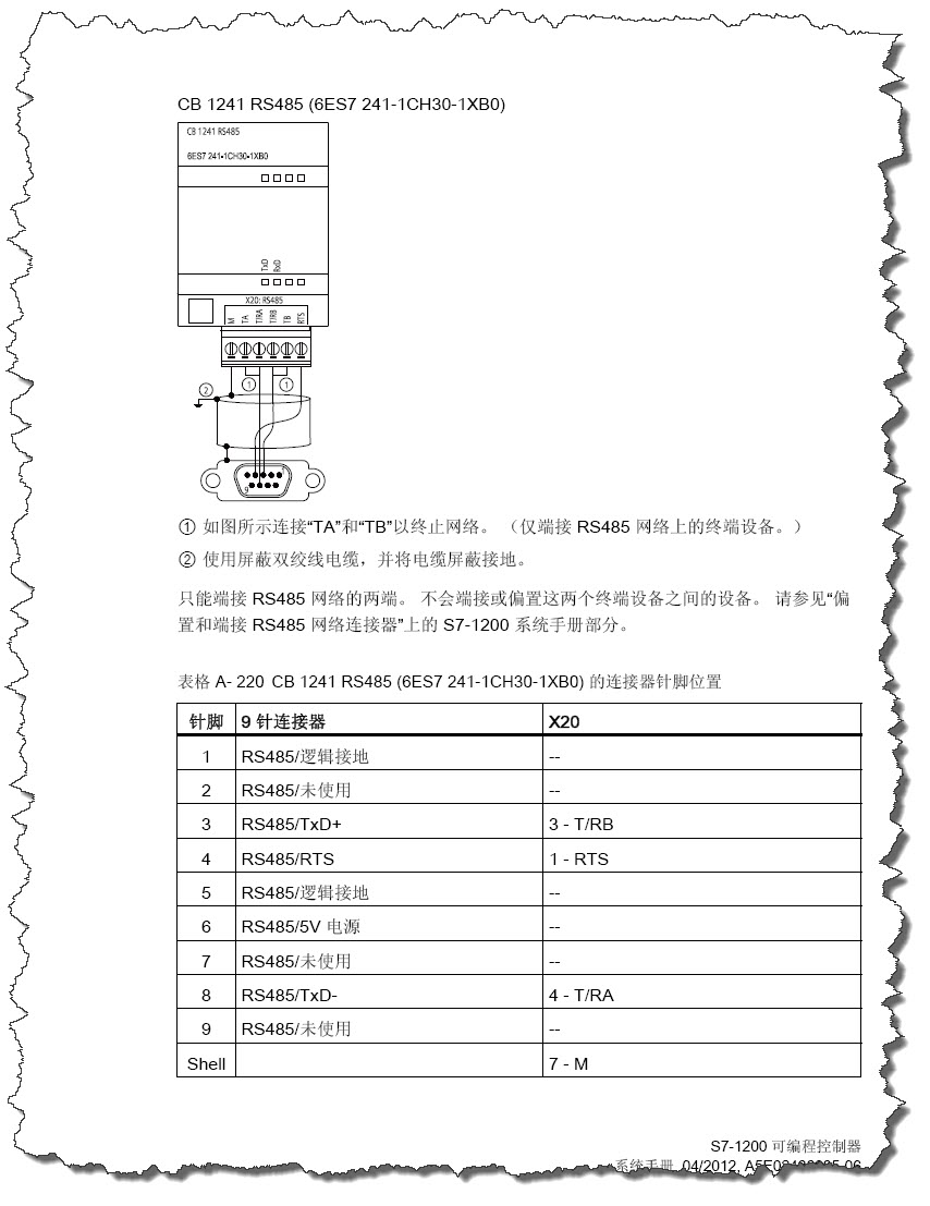

quote:以下是引用www.gongyeku.com在2013-09-26 20:18:45的发言:
多谢你的回答,我实际项目使用的是rs485模块,但是接线同样遇到问题,原来的dp接头和紫色的双芯线能否用来连接呢?是连两根线还是三根线呢?如果用西门子的插头的话,好像只能连两根线。
