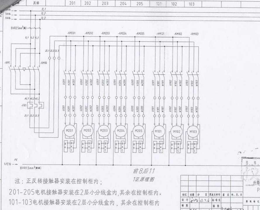

偶然看到升降横移车库图纸,请教一下电机下面部分的符号是表示制动器吗?一般电机2.2KW的话,制动器功率多大?
