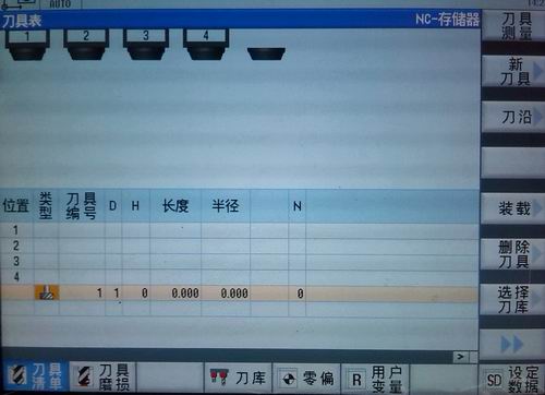

quote:以下是引用ruixin2在2013-10-30 11:04:08的发言:
铣床22550=1/22560=206,就是说M206激活刀补.
车床22550=0,就是说T代码直接激活刀补.
谢谢,可以换刀了,有关新增刀具问题,在刀具清单界面,按新增刀具,输入后刀号1中并没有刀具,而是在最后刀号后出现,请问怎样操作?
