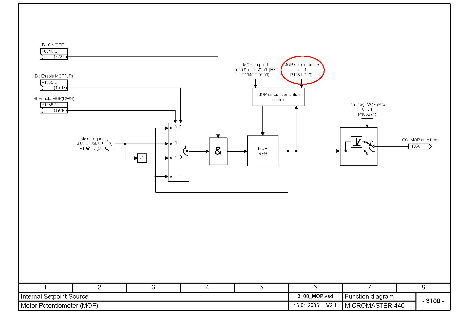

回复:MM440变频器,不能存设定参数!

楼上问的好,是不是用面板操作的呢?如果是,请看MM440的手册,功能图电动电位计章节。设置给定值的记忆保持功能即可。
