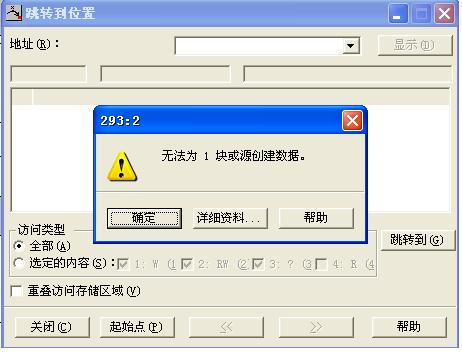

在我使用“跳转”或者使用“交叉引用参考”时STEP 7报下图错误:

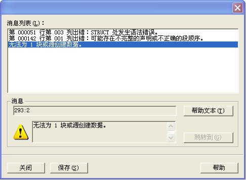

然后点详细资料,弹出下面提示:
我在一致性检查和程序调用结构中都没查出哪里有异常,到底是什么地方出了问题呢?
还有,STEP 7的提示中的第51行第3列,第142行第3列,怎么找到这个地方呢?
请大侠帮忙,谢谢
