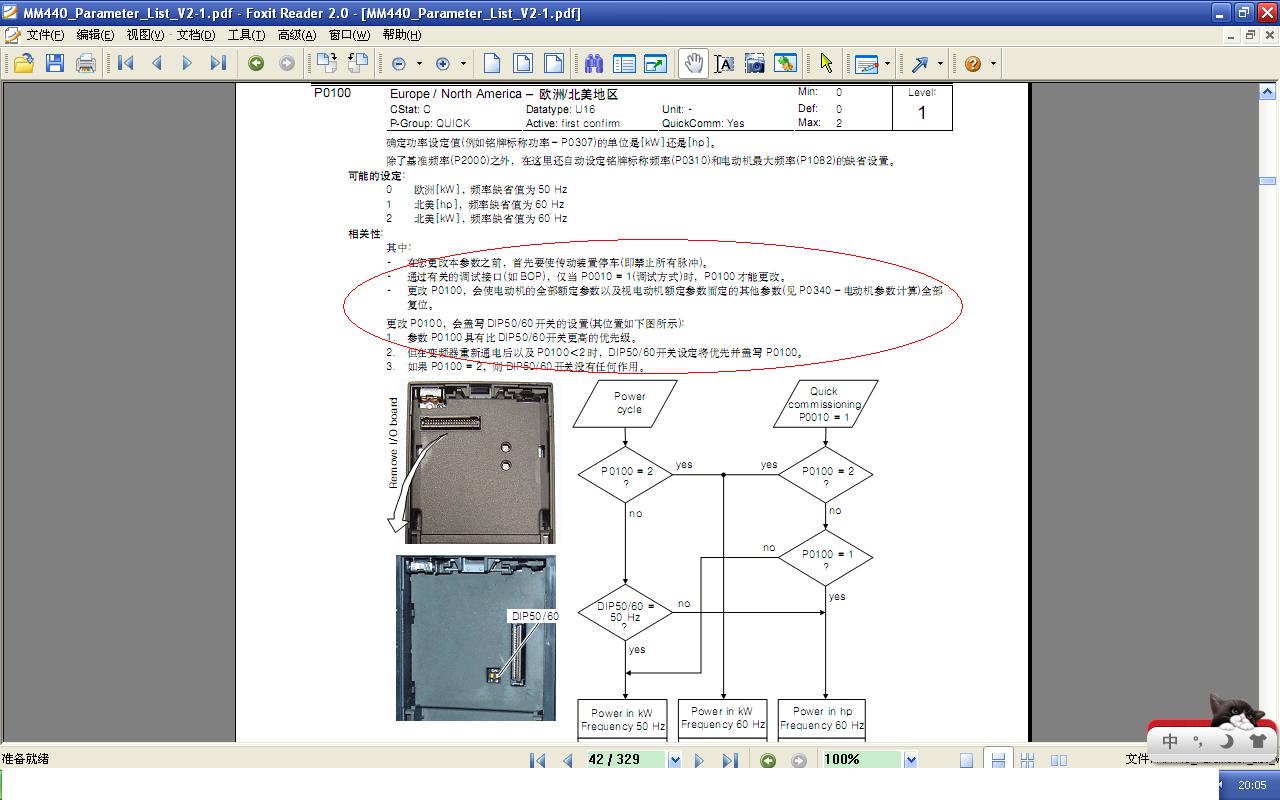

quote:以下是引用sglltt在2013-11-03 12:23:23的发言:
我把P100=2,再设定电机参数各项值,重新送电后看电机项参数没变。唉,本来人家要12台的,就因这数调不成,损失惨了!之前也遇到这种情况,师傅调后就能存了!
你在之前将p100选择好后设置电机参数,之后有修改过p100的值吗?
