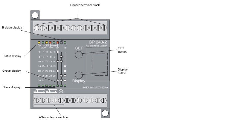

回复:这是什么模块
仙道
    492
注册时间:2010-04-30
发布于 2013-11-03 21:03:30

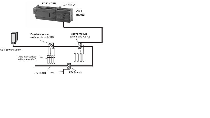

CP243-2是S7-200的扩展模块,用作一个AS-i主站,和S7-200可编程控制器配合使用,使得S7-200接入AS-i网络。你说的二根线是通讯电缆,电源是扁平电缆插过来的,接线图如下
