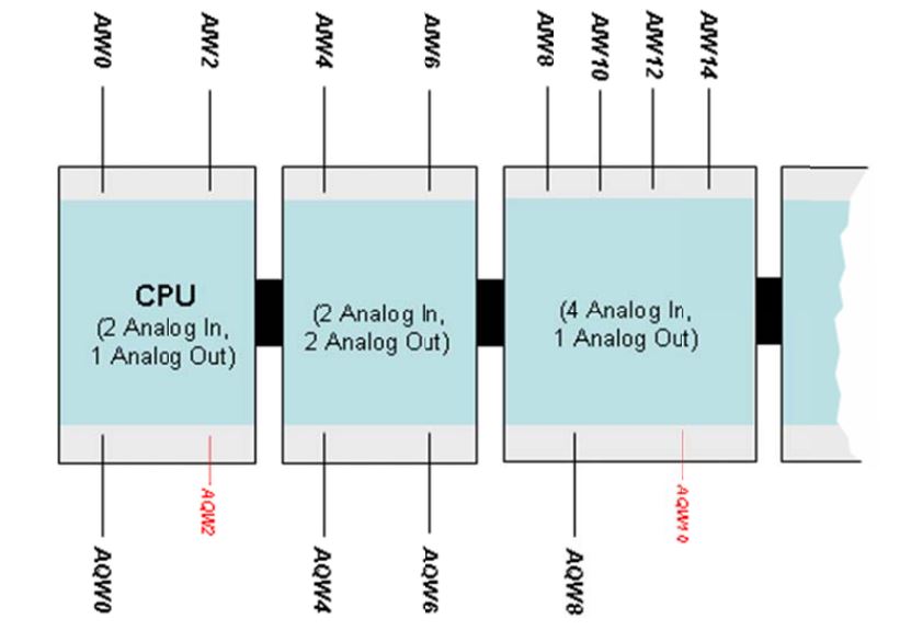

回复:CPU224XP后面挂的模拟量模块
仙道
    492
注册时间:2010-04-30
发布于 2013-11-03 21:12:01
模拟量输入和输出通道地址总是成对分配,并且总是以偶数地址开始(比如AIW0,AIW2和QIW0,QIW2)。如果一个模块上只有一个实际接线通道,第二个通道也分配了地址,但是不能使用
