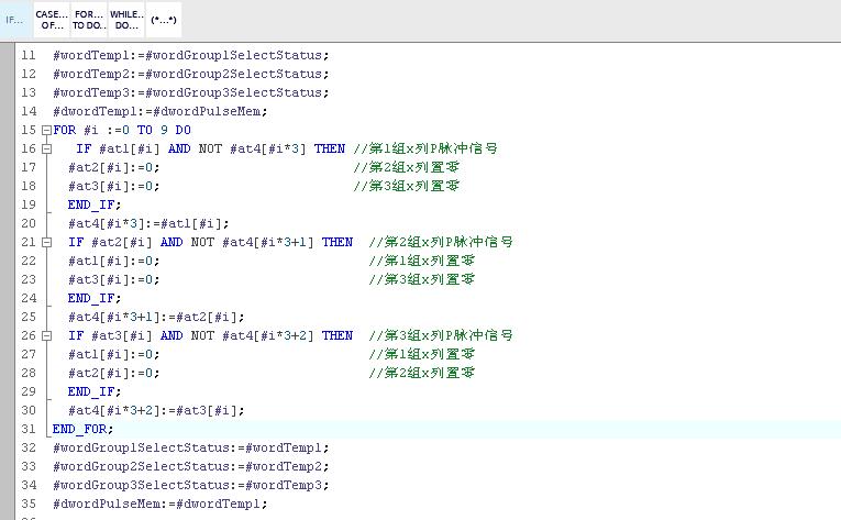

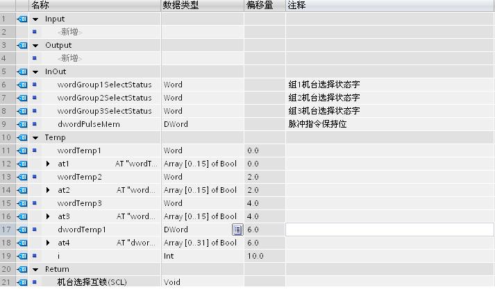

quote:以下是引用伊默在2013-11-03 21:33:02的发言:
为什么还喜欢用AT指令呢?从V11SP2后就可以直接读取啊!
比如定义一个变量Var_DInt0 : DInt ,那么
Var_DInt0.x0 到Var_DInt0.x31 就表示位0到位31
Var_DInt0.b0到Var_DInt0.b3 就表示字节0到字节3
Var_DInt0.w0和Var_DInt0.w1 就表示字0和字1
使用AT指令主要是为了取得类似“变址寻址”的效果,即通过改变数组下标值达到操作数据不同位的效果,在循环指令中比较有用,如下例,采用循环语句判断组0~9位是否有上升沿指令,如有则将另外2组相同位置零。
