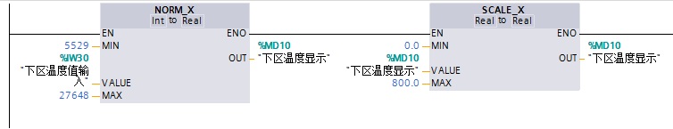

回复:4-20m传感器接到s7-1200的模块上怎么进行转换。
purple蔻
    237
    16
注册时间:2012-04-09
发布于 2013-11-04 17:36:40
6楼
5529-27648是4-20mA, 0-800是量程
